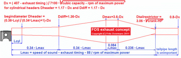

Apparemment le lien que j'ai mis pour la formule de calcul d'échappement ne fonctionne plus, voici l'image:
Petite précision pour ceux qui voudraient tenter leur chance avec, la vitesse du son varie avec la température, on ne peut donc pas utiliser celle à température ambiante.

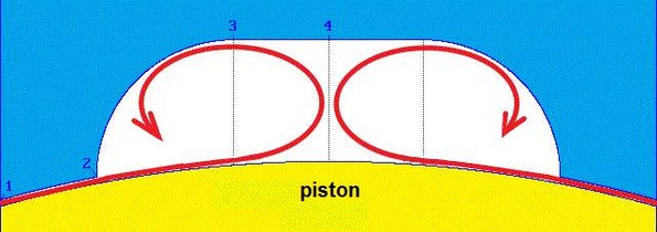

Pendant que j'y suis, le schéma de la forme de culasse toroidale:
Image.

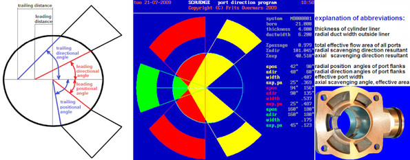

Je vois que je me suis un peu trompé sur la direction des transferts A+B, il doivent être dirigés un peu plus en arrière que le centre du cylindre, voir la figure ci-dessous:

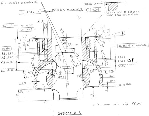

Et pour ceux que ça intéresse, un plan du cylindre de la fameuse Aprilia 125 RSA de GP (54 ch tout de même), qui était au départ l'objet du sujet sur Pit-Lane:
