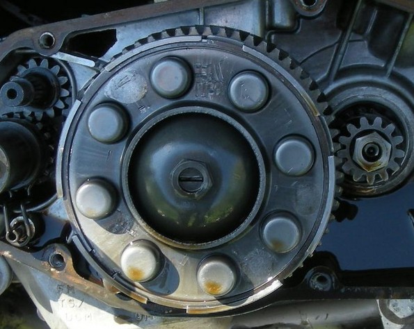

Ce que je peux dire, c'est que d'après mes quelques calculs (un peu "rustiques" certes!), l'augmentation de la pression par les rondelles comme j'ai fait est plus ou moins équivalent à 20% de plus en raideur, et c'est encore insuffisant pour ne pas patiner, mais pour ce qui est de l'effort pour débrayer je n'ai pas remarqué un changement terrible...
En plus je dois avouer que sauf pour démarrer, je n'utilise pas trop l'embrayage! :)
Et en effet, ce que je pense que ce qu'il me faudrait, toujours d'après mes "calculs" c'est 40 à 50% de raideur en plus.
Et puis tous les 50 cross de 10cv et plus ont le même problème de toute façon, il faut bien qu'ils aient des ressorts suffisamment dur pour encaisser la puissance...

Oui j'y pensais à ce problème, c'est pour ça que je ne peux pas mettre 8 ressorts venant d'embrayages à 4. Et en monter seulement 4 c'est pas possible, ils sont trop gros en diamètre et ne rentrent plus dans les godets.
Pas d'autre solution que d'en trouver ou d'en faire faire en diamètre 12mm mais plus raides. De combien, that is the question...

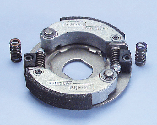

- ressorts d'embrayage auto de scoot. Merci pour le lien Mekanic50 Swoum, je vais leur envoyer un mail pour connaître la dimension des ressorts (il n'ont pas l'air démesurément gros, ça pourrait aller avec un peu de chance...) Par contre les ressorts Malossi de "mécaboîte" vont être trop gros à coup sûr car il y en a seulement 4.
Du coup j'ai pensé aussi : et des ressorts de soupapes de tout petits 4 temps genre Honda 50 Amigo etc..., ça pourrait aller peut-être?... :/

Et l'embrayage auto? Comment tu le durci, sinon avec des ressort plus dur. :P
si je peut me permetre swoum il y a pas de ressort sur les scoot , ce sont 6 galets dans le variateur et un unique gros ressort a la transmision ,

Dr. Kit a écrit :
Swoum_55 a écrit :Tu as fait le tour des tuners de scoot? ;/
Tu crois que les scoots ont des ressorts proches de ça?
C'est vrai que 12mm, c'est pas gros. Ça coute rien de passer voir dans une boutique. :clin:
Et si tu trouves quelque chose de proche, je pense que ça ne te coutera pas 80 roros. :mick

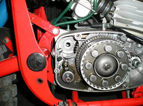

En tout cas tu as raison, j'ai trouvé cette photo Beta dans un post, le système de ressorts des deux embrayages se ressemble bien :
Mais est-ce que quelqu'un peut me donner les dimensions des ressorts Beta, pour être sûr? (je n'ai rien trouvé dans le manuel Beta mis en ligne dans un autre sujet)
Et même si ce sont les mêmes, ça va être trouvable de la pièce Beta?...
