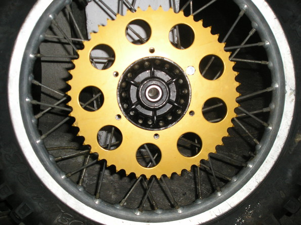

TXP 51 a écrit :Didier donne moi les cotes de ta couronne (entre axe des vis et ø du trou int)
c'est comme celle-la dom diametre interieur 110 pour le moyeux flottant grimeca qui revient sur bon nombre de machines
entraxe des vis de fixation 63 mm
http://www.bmz.fr/boutique/kit-chaine-2 ... -5127.html

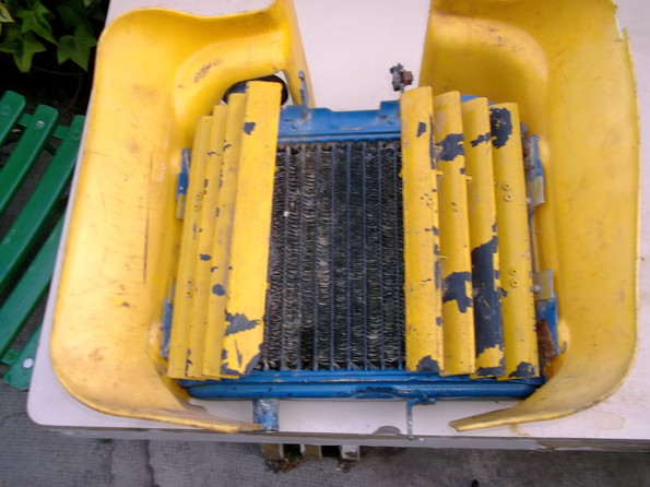

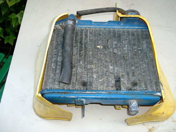

merci pour les infos concernant le radiateur
donc a priori le prix est correct car ils changent le faisceau , redressent le dessous et ils refont les pattes
lpz
Messages : 1759
Message par lpz »
pascal Thillois a écrit :bonsoir,le prix est corecte si la réparation est bien faite,je vient dans faire réparé deux pour mes ancillotti par un pro et ça me revient dans ses prix.par contre rien a redire (redresser,nid d'abeille changé,éprouvé)reparti comme au premier jour.Je les réparait tous les 15 jours et il y avait toujour des fuites.
+1 ;/
chez moi il y a un pro qui fabrique et répare tout modéle de radiateur ,a son palmares radiateur de bugatti , radiateurs spéciaux pour vtr sp-1 et méme des modéles de plusieuers métres de haut pour des bulldozer des houlliéres ,et bien lorsque je lui ai demandé pour mon radiateur (monobloc tout comme le tien ) j'ai eu la méme fourchette de prix .

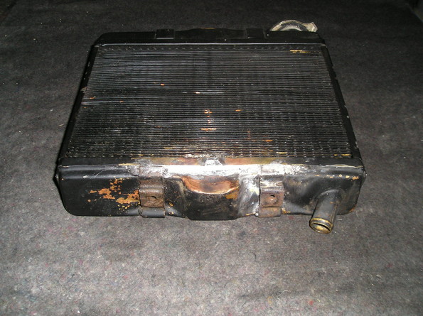

zut alors !!
le radiateur est tres abimé ; le bas est enfoncé
ici on me demande 200 euros pour le refaire je trouve ça cher (mais je sais pas du tout ce que ça peut couter)
qu'en pensez vous ???

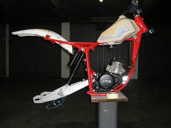

changement de programme , si je trouve un piston elle devrait recevoir le dernier HIRO course longue ça colle pas avec l'année mais de toute façon c'est pour rouler
le reservoir est traité au G4 il sera peint la semaine prochaine avec le GB arriere
avec sa déco bleue elle devrait etre belle !!
ça se présente bien ! glop glop !!!!
trouvé aussi une couronne 50 dents d'époque chez mon pote "TT 06" il y avais encore le prix en francs dessus ; 170 francs
cool !!
ben te faut en achetter une autre !! ;) z'olie

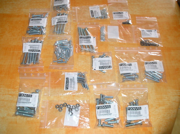

tiens c'était la premiere fois que je commandais de la visserie sur internet
j'ai tout pour refaire au moins 3 TGM et pour 25 euros

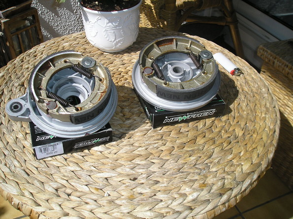

sinon les freins c'est terminé !! c'est déja ça
