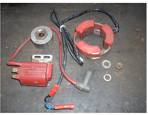

j'explique quand meme ma demarche :clin:
apres maintes tentative de réglage ( dieu sait que sur ce point je ne suis pas un manche) impossible de faire tourner correctement ce satané moteur... :D malgré toutes mes tentatives rien ni fait :hein: il me restait deux options: soit un échappement trop gros, soit un allumage de merde. :lol:
et la , miracle le rayon de soleil attendu eclaire la bobine de mon KTM et je constate avec stupeur que les cosses ne sont pas placées aux meme endroit :hein:
ce pourrait il que cela soit la source de ce disfonctionnement ???? :hehe:
BINGO Je sort la lampe strobo ( pas d'alladin) et la ................ ça déphase apres le PMH :( :( :( DONC du retard en veux tu en voila :P
bref .........Pépé pique la bobine du rouge et MIRACLEEEEEEEEEEEE :) :) :) ça marche :)
je pense que nous voila a la fin de cette aventure rocambolesque et qu'il est temps de le faire rouler pour de bon :clin: :clin: :clin:
en vérité mes amis je vous le dis point de bon moteur sans un bon allumage
