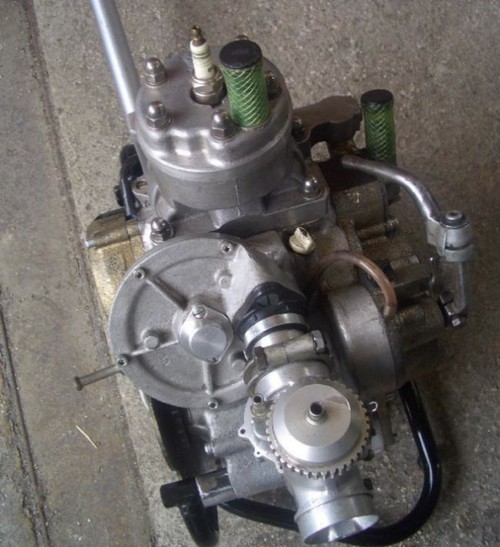

Magnifique!!octane29 a écrit :Fini le suspense ! .j'ai trouvé des photos du moteur aprilia.....
[img_citation]http://le.renard.occitan.chez-alice.fr/ ... %20rsa.jpg[/img_citation]
[img_citation]http://i85.servimg.com/u/f85/13/15/94/65/rsa110.jpg[/img_citation]
[img_citation]http://i85.servimg.com/u/f85/13/15/94/65/rsa210.jpg[/img_citation]

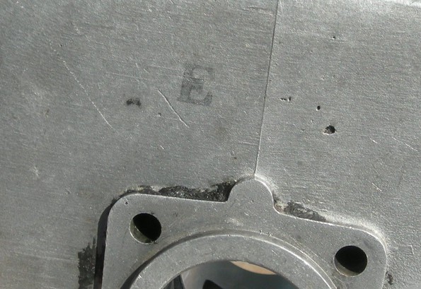

le E inscrit sur le cylindre , c est la lettre d apairage piston-cylindre .

J'ai oublié : il y a un E peint sur le dessus du cylindre (EUROCYLINDRO?)
