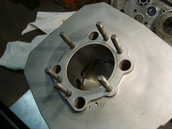

Cylindre 250hiro besoin d un avis d expert

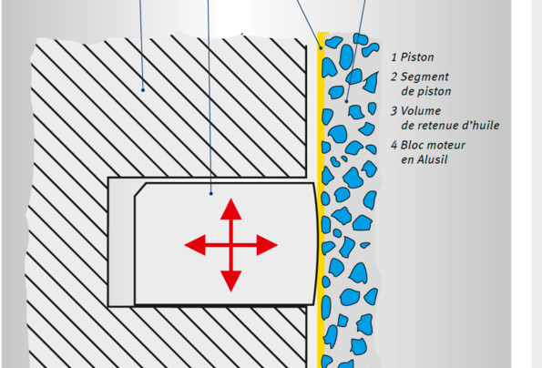

scéma d'un traitement alusil (l' alusil est un type de chromage dur" amélioré" dans lequel on laisse se former un revêtement sur le cylindre avec une certaine grannulometrie , qui lors de son usinage laisse apparaitre des trous , bien évidement ce systéme a évoluer pour maintenant laisser des micro trous ) )
lors de l usinage
donc aucun risque d'user le ou les segments ou le piston plus vite :hehe:
lors de l usinage

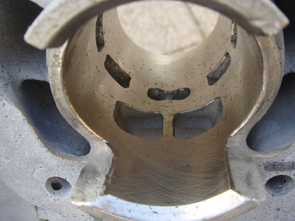

Ne t'inquiète pas Vince TRANS AMA, ce n'est pas grave.
Mon cylindre HIRO d'ANCILLOTTI 125 est à sa 5ième saison de CDF à l'ancienne et je mets suffisamment de gaz pour éprouver la mécanique.
Jamais de problème coté haut moteur.
Une photo de mon cylindre :
Tu pourras rouler, pas besoin d'agrandir la cheminée ou de dégager un coin du salon.

Non, je ne sais pas, c'est possible en effet vu que j'ai eu la moto avec un piston neuf...
Mais cela me parait étonnant que ces trous soient d'origine et voulu sur le cylindre de notre ami...

Et le mien sur la 250 1980:
Toutes les séries de cylindres n'ont pas reçu le même traitement.
JPC es tu sur que le tien ne fut pas renickasilé entre temps?

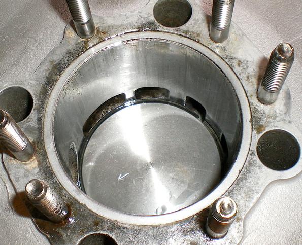

Voilà mon cylindre Hiro 250 1980 :
(Pas de termites aluminovores chez moi ! :clin:)
