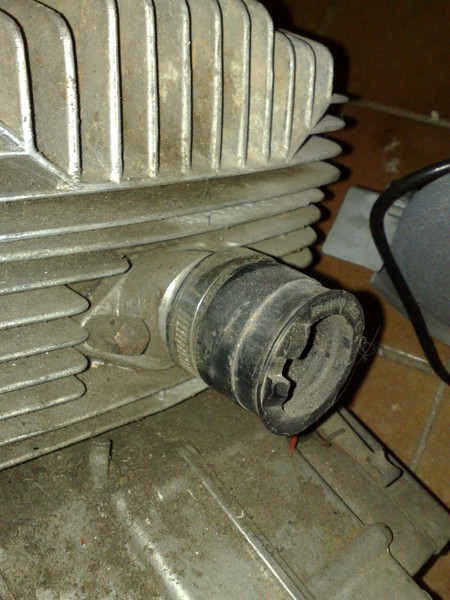

bonjour Bruno
c'est normal de ne pas avoir de manchon entre la pipe et le carbu. Le VHBZ se monte directement sur la pipe et c'est le montage d'origine ( boisseau plat ). Attention que le carbu soit bien enfoncé sur la pipe car comme il y à 4 fentes sur le carbu pour qu'il puisse se refermer sur la pipe il faut qu'il soit en butée.
Tu peux monter un PHBL22BS mais là tu devra mettre un manchon caoutchouc entre pipe et carbu ( ça fait un empilage plus long et modifier le manchon carbu filtre ). Je peux te dire que ça fonctionne car j'ai deux Ancillotti et j'ai les deux montages....
un carbu PHBL d'occasion ça se trouve, c'est courant. c'était monté sur les trials italien. Neuf moins sur. Il faut que tu regardes les annonces Leboncoin, Ebay ou les bourses. Il y en a un sur ebay mais pas complet....

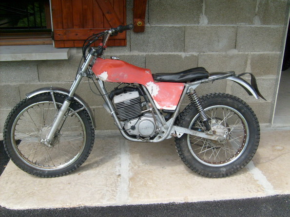

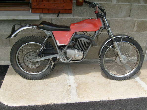

tes gardes boues enduro preston ne sont pas d origine ? tu devrai en trouve d autre moin volumineux , un peu plus estetique ! sinon machine peu courante en bonne etat apparament !

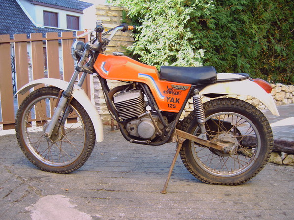

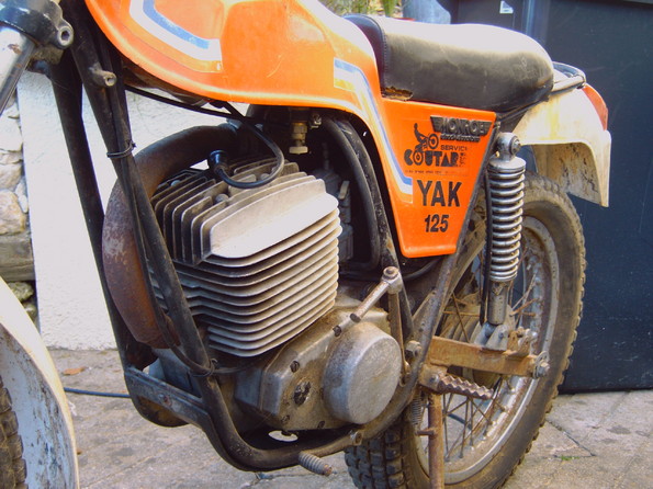

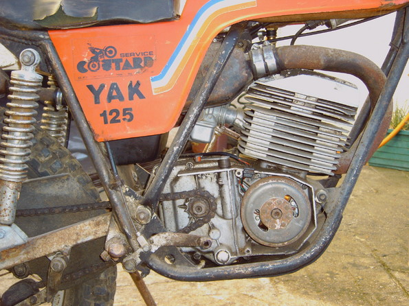

Bonjour René,
j'habite dans le 28 entre Chartres et Le Mans. La moto démarre et cale aussitôt, après vérification d'étanchéité du joint d'embase, du segment d'étanchéité et après 3 démontages
successifs du carburateur pour nettoyage complet. Le carbu est le même sur les 2 motos.
C'est un del lorto en 22 référence VHBZ 22 BS. Sur le site del lorto on m'a indiqué que le modèle n'existait plus et conseillé un adaptable modèle en 24 référence PHBL 24 ZAD, mais je risque d'avoir un problème d'adaptation au niveau de la pipe. Quand penses-tu ?
Bruno

Bonjour Bruno
je vois que tu es arrivé à mettre les photos, rassures toi j'ai les mêmes soucis avec l'informatique....
elle est trés belle cette Yak. Effectivement c'est le même moteur que l'Ancillotti ainsi que d'autres éléments.
Je n'ai pas de problème particulier avec la carburation. Est ce qu'elle fonctionne mal ou est ce qu'elle ne démarre pas du tout ?
dans quelle région es tu ?
