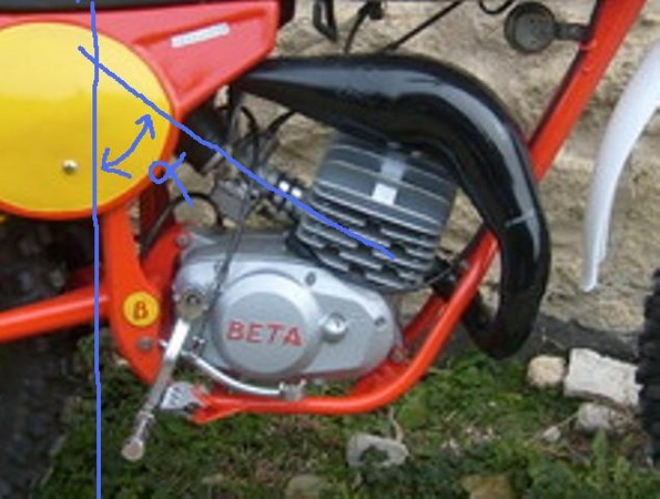

Ah ça y est, j'ai compris : tu as 10° d'inclinaison vu de profil d'une part, et une autre inclinaison dans un autre plan destinée à éviter le câble d'embrayage (moi aussi j'ai eu ce problème avec ma pipe coudée qui amène la cuve à ras du carter, mais je n'ai pas changé la pipe, j'ai bricolé une platine de butée de câble d'embrayage plus basse à ras du carter) :
De toute façon j'avais pas le choix (si je me souviens bien), car en plus de ça, l'ailette inférieure du kit, très basse, touchait la platine d'origine)
Sinon j'ai mesuré sur une photo de profil, il semble que moi aussi mon carbu fasse un angle de 10° environ/horizontale.
Je vais donc pouvoir comparer les effets de ton aiguille E15 et de ma E24 "toutes choses égales par ailleurs" comme on dit en sciences! (et la bonne vielle règle des metteurs au point : UN SEUL PARAMETRE A LA FOIS...)
Cela étant, rien ne dit que nos carbus ne marcheraient pas mieux en étant plus inclinés! (comme sur la plupart des cross). J'ai une pipe droite aussi, si elle va bien il faudra que j'essaye aussi ça, plus tard...
Poussent des cris! "

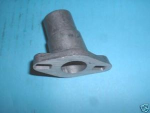

Voici la pipe de chez Bigscoot
et le lien
http://stores.ebay.fr/le-goeland
Emmanchement carbu 28.5mm
Entr'axe 46mm à 53mm des trous oblons.
Longueur oblique: 51mm/56mm
Angle: environ 20° latéral, 10° vertical

Salut Jeff pour la pipe c'est pas bien compliqué j'en avais une droite mais ça ne marchait pas elle etait un peu trop courte,le carbu etait un peu trop bas et ce trouvait dans la trajectoire du cable d'embrayage :/
Donc j'en ai tout simplement commandé une coudée chez Bigscoot :)
Voici les angles environ 20°latéral
environ 10°vertical

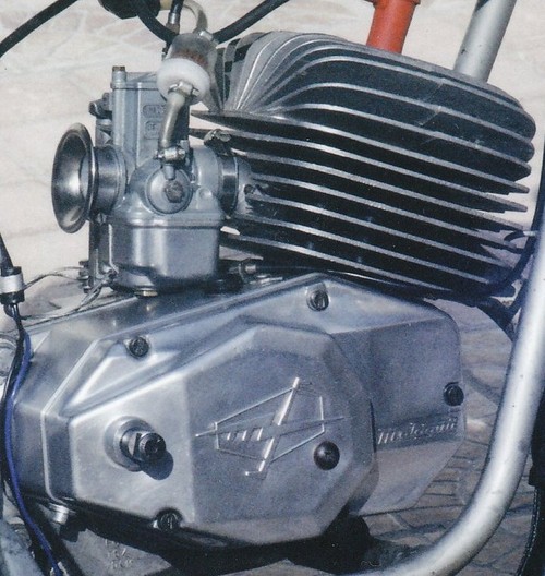

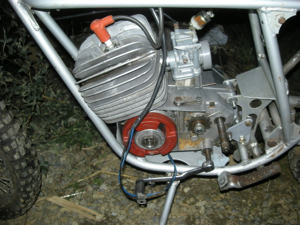

Bon, un dernier petit truc et puis dodo! (parce que, comme le dit le sujet en question, personne n'est accro au forum du SRCF, hein?!...)
Je vais passer pour un pinailleur fou-furieux (hum...), mais bon, y'a un truc très important aussi qui intervient : l'angle de fixation du carbu sur le cylindre. Ben oui, parce que ça fait varier le niveau de cuve, c'est à dire précisément que plus on incline, plus on rapproche le niveau du liquide du point de jaillissement de l'essence dans le venturi (haut du diffuseur), et cette cette distance qui conditionne la facilité de montée de l'essence, ce qui fait que tout (diffuseur, gicleur en particulier) doit être adapté AVANT TOUT à ça.
Donc si je veux faire les mêmes réglages que toi, Charly, il faudrait aussi que tu me mesures l'angle que fait l'axe de ton carbu par rapport à la verticale (c'est le plus facile : petit fil à plomb et rapporteur d'écolier...), la moto étant bien horizontale.

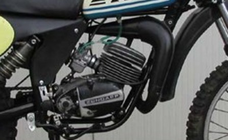

En cross c'est pas mal de monter les carbus très inclinés, parce que normalement, en cross on monte!
Moi comme mon carbu était auparavant monté sur une "sport", j'avais mis une pipe coudée pour limiter l'inclinaison (moins souhaitable en route). Si je veux faire les réglages que tu m'as donnés, il faudra que je monte une pipe droite de manière à avoir à peu près la même inclinaison que toi (je ne crois pas que ce soit à quelques degrés prés, quand-même...)
Ma pipe coudée, donnant un carbu peu incliné :
Un carbu incliné avec une pipe droite :

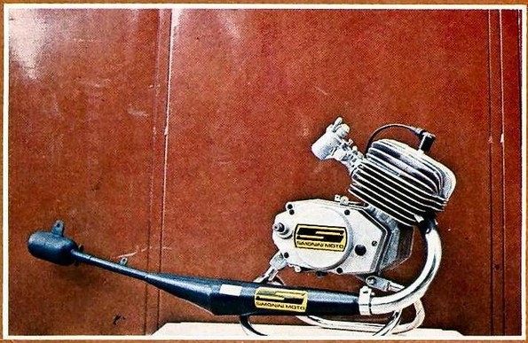

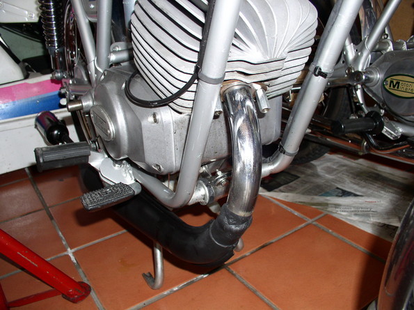

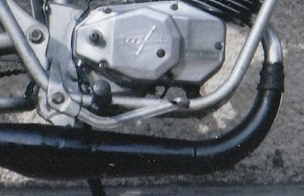

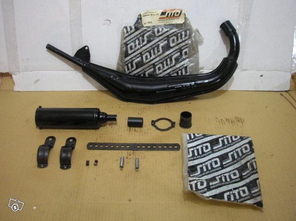

J'en profite pour dire un mot sur tes pots :
Le pot en bas que tu achètes me paraît intéressant car le divergent commence tôt (ce qui oblige d'ailleurs à le couder), et c'est ça qui marche sur les 50 piste ou TT en 22 et plus. Moi j'ai ça aussi (bien que mon pot soit par ailleurs certainement trop gros en diamètre) :

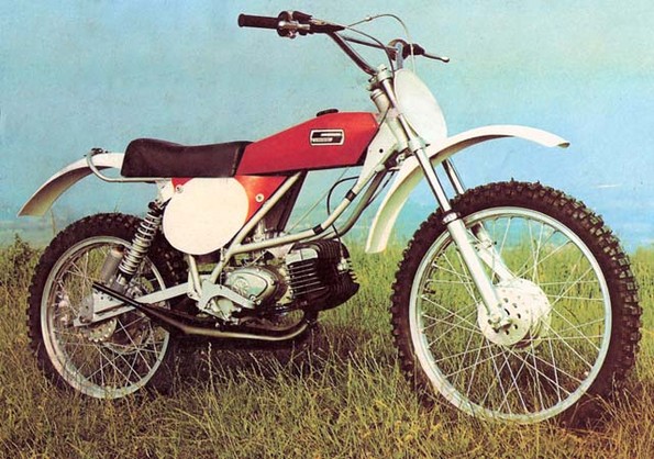

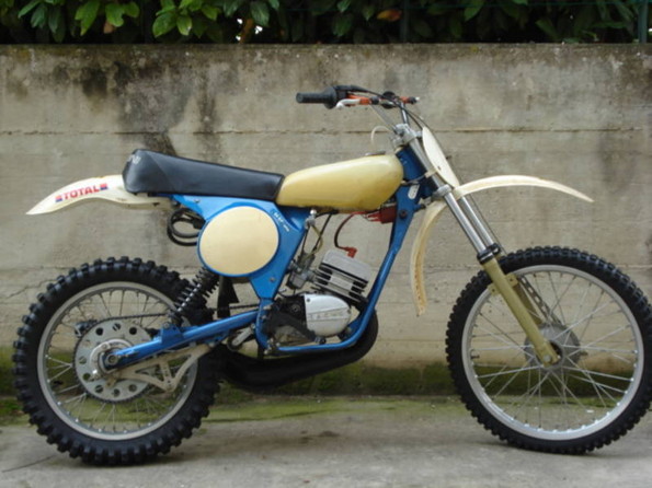

Et le Simonini était vendu pour le cross avec ce type de pot à divergent coudé aussi :
Autre exemple sur un Simonini 5 transferts pour la piste :

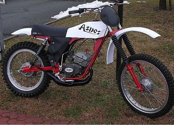

Une Aspes (on dirait le pot SITO...) :
Une Kreidler-Simonini :
Une Simonini cross (énorme le pot!) :

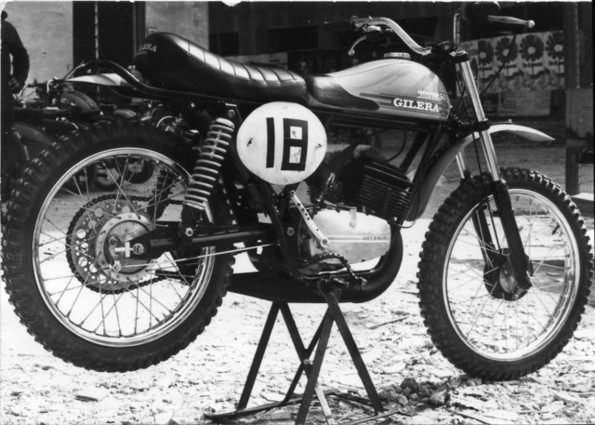

Une Gilera :
Et le pot de chichiwat sur une "sport" :
(Chichiwat tu aurais une photo de profil de ton pot, qu'on le voit bien?)
Bref, il semble que les divergents doivent commencer tôt sur un 50 poussé. Et du coup je me demande si ce type de pot peut marcher vraiment bien... :
(pot Simonini classique à divergent horizontal et donc coude long)
Cela étant, ton premier pot, Charly, le Fantic avec le coude de mob comme tu m'as dit par mail, il devrait marcher pas si mal que ça aussi...
- premièrement il est fait pour le Caballero Regolarita RC (il me semble bien), qui est loin d'être un veau!
- ensuite le fait d'avoir un coude à partie horizontale comme on le voit bien sur la photo rend plus facile de jouer sur la longueur du coude (qui d'après mes essais doit s'accorder au CM près...), à mon avis ; soit en emmanchant tant bien que mal pour les essais de courts tronçons de tube variant en longueur, soit en se fabriquant plusieurs coudes à partir de morceaux de tubes cintrés (ce n'est pas dur de se marteler une collerette, et je ne suis pas tôlier !)
Bon, avec tout ça on voit très bien que quand on a un pot en haut style "fin 70", bien galbé et qui a de la gueule (certes!), ça devient nettement moins facile de faire des essais de longueur, à moins d'être un pro de la soudure.
