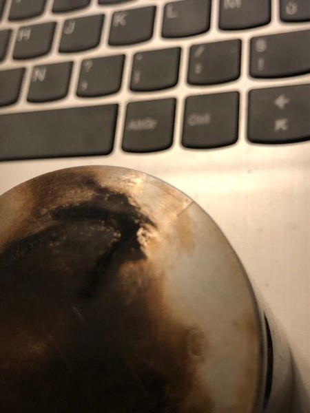

bonjour carlovitch
frotte avec du scotch brite plutôt du rouge et surtout sur le côté où tu as le défaut si tu as une crique tu devrais la voir légèrement sur le côté pour ce qui est du ressuage comme NDT c’était bon il y a 40 ans on s’amusait à l’école avec les bombes mais les résultats étaient plutôt moyen maintenant c’est plus ou moins interdit déjà c’est assez long à faire et c’est toxique sans parler de l’environnement le mieux c’est les courants de foucault

Merci pour ta réponse Espada.
Quelques précisions: le Rotax Max est un moteur de compétition utilisé en karting, autrement dit ce genre de piston est prévu pour un usage intensif. Profil du piston strictement identique à l'origine excepté un trou qu'il faut faire dans le haut de la jupe à l'arrière pour bénéficier du transfert arrrière, ce qui ne pose pas de difficulté.
Carburant SP 98 frais tout le temps, mélange à 2,5% d'huile 100% synthétique (ester).
Ma question est plus: y a-t-il des possibilités réelles que ce soient des fissures? Quelqu'un a-t-il déjà expérimenté cette situation? (perso jamais en 36 ans de pratique).J'ai un 2è haut moteur neuf de rab, mais celui-ci fonctionne très bien (une vraie balle) et le jeu piston-cylindre est OK (entre 5 et 6 centièmes après 5-6 heures) donc je me demande ce qu'il est préférable de faire.
Au tout début d'utilisation le filtre à air n'était pas très efficace et le moteur a aspiré un peu de poussière (heureusement très peu), est-ce que ça peut faire ce genre de marque sur le dôme du piston?

Moi je pencherais sur un problème de surchauffe...
Comme c'est un moteur (MX) qui excelle en surcharge, il est peut être beaucoup plus sollicité que la moyenne.
Après les causes peuvent être multiples , mais la plus crédible selon moi serait la qualité du carburant incorporant de l'éthanol disponible actuellement à la pompe ...
Total n'incorpore pas d'éthanol dans le SP98 ou Excellium (?), même si la norme autorise jusqu'à 5% en volume ...
A vérifier lors de votre achat de carburant dans votre station.
Vous pouvez effectivement donner un léger coup de lime pour vérifier l'étendue de la fissure...

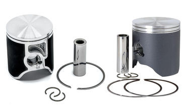

Bien faire la différence entre le piston coulé à 2 segments pour trail et sa version forgé mono segment full performance.

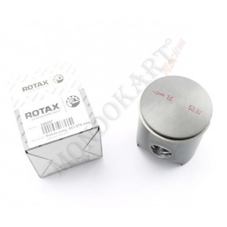

Il serait également intéressant de vérifier qu'elles sont les différences entre un piston original et le Vertex qui semble allégé ... A vérifier également le profil de la calotte du piston.
https://www.mondokart.com/fr/moteur-pie ... rotax.html

Bonjour à tous,
J'ai ouvert le moteur 126 du 125 Aprilia MX de 83.
Après inspection, tout va bien sauf que j'ai un doute sur l'intégrité des bords du piston.
Il y a de petites traces radiales qui vont jusqu'au bord, sur quelques mm, je n'ai pas les moyens de faire un ressuage pour vérifier si ce sont des fissures ou de simples rayures.
Qu'en pensez-vous? Avez-vous déjà vu un cas similaire? La culasse ne présente aucun signe de détonation, le piston a la belle couleur, c'est un Vertex prévu pour Rotax Max, couramment adapté sur ce type de moteur.
