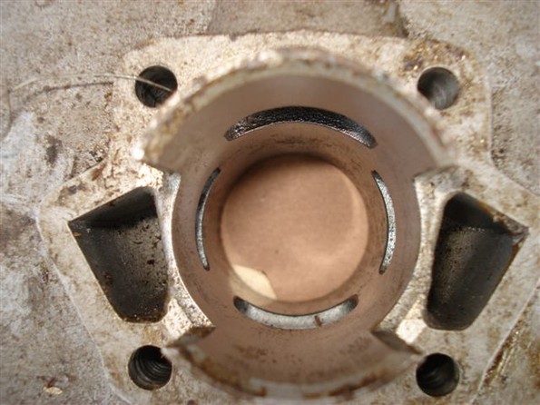

coucou petite question stupide! sur un cylindre j'ai été obligé de limer le bas du cylindre au niveau du nykasil car la jupe du piston frottait, jai simplement arrondis l'angle. on vois la difference entre l'allu et le revetement nykasil, il y a t'il un risque que le revetement raccroche ou se decroche a la dilatation du cylindre?

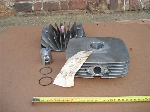

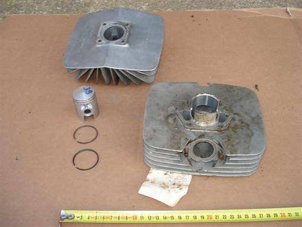

pour le pot j'ai le detente don je t'avais envoyé des photos a voir si il est assez gros pour le carbu se sera un delorto phbg de 21 monté souple et en se qu'il concerne l'allumeur :hein: :hein: j'ai qu'un rupteur et je ne trouve pas electronique a moin de 200euros

Il a l'air pas mal ce kit. Les lumières sont bien dimensionnées, et les transferts ne sont pas trop mal profilé il semble pour un cylindre de cette époque. Un kit comme ça doit pouvoir donner 10cv à 12000t mais uniquement si mise au point au petit poil...
En particulier il faut un détente adapté, le plus simple c'est de partir d'un moteur de caractéristiques assez proche genre pot de kit Minarelli 22, voire pot monté sur les Corsa Corta cross.
Il faut la bonne avance (faire des essais)
La bonne carburation
Il faut voir aussi le jeu cylindre-piston, idéalement autour des 4/100, pas moins de 3 pas plus de 5
Enfin il me semble qu'il faudra retoucher les fenêtres de piston car elles sont beaucoup moins large que celle du cylindre. Mais il faut voir si on peut sans risque, il faudrait une photo du dessous du piston pour voir s'il y a des bourrelets de renfort
Il faudrait aussi mesurer les diagrammes avant de prédire la puissance
Il faut voir aussi la "bombure" du piston pour voir si elle est cohérente avec celle de la culasse
Voilà pour ce qui est de mon avis...
