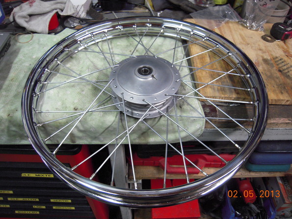

rayonnage roue avant(pas sans difficultés.....)

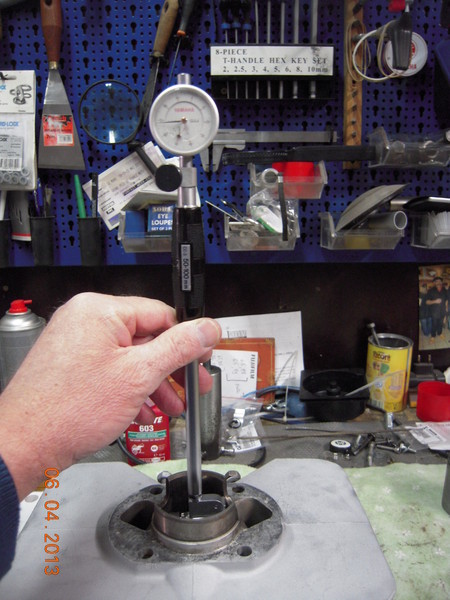

sn125 a écrit :Bonsoir
toujours pas de réponses pour les rayons...
contrôle de l'ovalisation du cylindre et du jeu cylindre / piston: je suis bon pour un réalésage!!!!
quelqu'un a une adresse pour le piston ? 1ere cote 54.25

Bonsoir sn125
Pour le 6v c'est du piston à deux segments.
Si le plan de Pépé ne fonctionne pas tu as aussi cette option.
cette dame est trés "branchée" sur le 6v.
J'étais rentré en contacte avec elle pour rechecher un piston de 7V et elle n'avait que de 6V
mais elle m'avait aider pour trouver quelques adresses. et j'en profite pour la remercier ici
Ecris lui en allemand (reverso sur le net) elle devrait pourvoir faire quelque chose pour toi.

Lors de mes recherches j' avais trouvé d'autres adresse sur du 6V , je recherche et je te dis.
Bon courage pour la suite, et bravo pour le travail dejas effectué.
[img_citation]http://www.srcf.fr/forum/img_forum/2013/04/DSCN0913.JPG[/img_citation]
Combien de segments
deux segments dont le feu en "L"

Kolben Sachs 125/6, 54,25 mm, Nachbau. Für Sachs 1251/6 A, B, C, D mit Aluzylinder
1 L-Ring + 1 Rechteckring
Kompressionshöhe 38,0 mm
Überhöhung 4 mm
Länge 69,5 mm
Bolzen 15x45 mm
http://www.mopedparts.de/popup_image.ph ... 22/imgID/0
Ca doit le faire

Bizare la roue provencale c est pourtant du serieux....j ai commender deux fois et pas eu de problemes. C est un peu long parfois car ils n ont pas tjr les dimentions mais envoie des qu ils les ont recu.

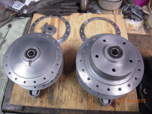

Bonsoir

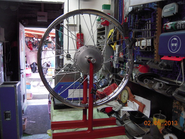

préparation des moyeux de roues, en attendant une réponse de la Roue provençale pour les rayons....(pas l'air d'être pressés!)

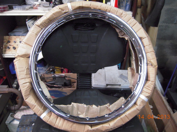

Bonsoir
Ce week end,reçu les jantes d'Italie.

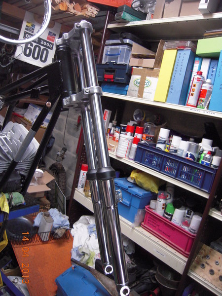

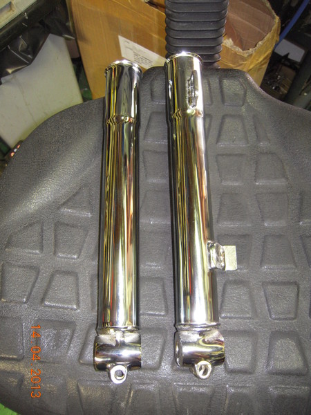

Les fourreaux sortis de chez le chromeur
Prémontage de la fourche (il me manque les bagues de friction)
si quelqu'un a une piste....
merci a ceux qui me donnent un coup de main.
