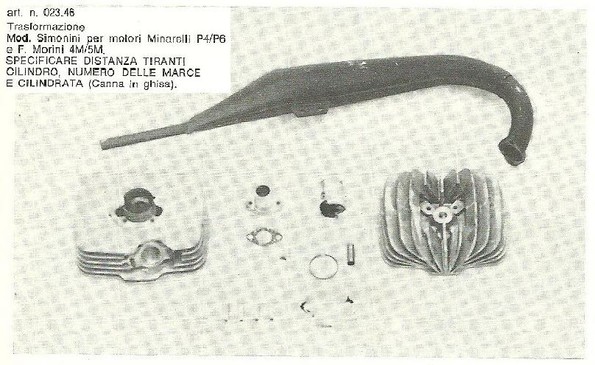

oui la simonini. et il sera roder en bielle classic a bague bronze avec une boite en bonne etat ensuite pose d'une bielle turbo susper sport et une legere prepa du simonini avec alignement des transferts au carter, le biberon de 21 en souple et le pot de detente simonini je pense ou lafranconi, un allumage am6 et sa va :hehe: :hehe: :hehe: :hehe:watter le cadre est en prepa

Si il reste quelques marques à mon avis à ce niveau de prépa c'est pas très grave.
Le squish il faut mesurer globalement : distance plan cylindre-haut piston + joint culasse + plan culasse-bande de squish. En tout je mettrais 0,5mm (après avoir testé le jeu des roulements et de la bielle)
C'est quoi ça comme culasse au fait, la Simonini?

si mais il y aura encore des traces!pour le squish tu lui mette combien 0.2 0.3mm
c'est se qui s’appelle de l'emmental italien http://www.controllotirato.com/travasi_ ... ntari.html 16000tr en 36 sa doit watter

Si ce n'est pas trop profond tu ne peux pas rattraper un peu ça à l'abrasif?
Pour le joint moi je monte des joints alu 3/10, soit découpés dans une feuille d'alu industriel ou pour modélisme 3/10, soit de Motobecane qui est en 39mm (ou trouver un vieux joint de mobylette en multifeuilles tu en laisse une ou deux ou trois...)

la salade de segment sur cette cullasse est grave?doc sur ton simonini tu trouves tes joins de cullasse ou?

salut!que pensez vous du kit gilardoni franco morini et de se kit
http://www.redandwhite.it/Simonini/index.htm
