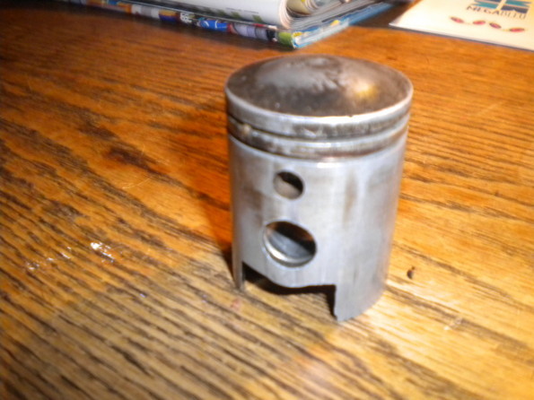

pour ne pas poluer un autre post je relance le sujet ici, merci gitane mais pour ta reponse!
quelqu'un connais se proceder d'ouverture piston et trou dans le cylindre?
le piston de charly sur le CS
