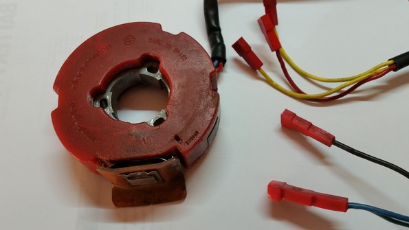

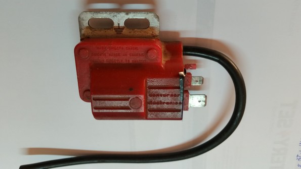

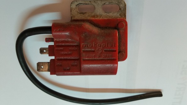

Bonjour et merci pour vos réponses.
J'ai beau frotter, le fil reste noir !
Voici quelques images.
J'ai tenté les tests indiqués :
Bobine entre noir et bleu = 60 à 70 Ohm (donc HS si spec 20 à 30)
Bobine enroulement HT : env. 6 kOhm (donc HS si spec 7 à 9)
Stator entre masse et bleu : descend vers 100 puis remonte infini (condo ?)
Stator entre noir et bleu : pareil
Stator entre masse et rouge : infini (?)
Stator entre masse et 1er jaune : infini (?)
Stator entre masse et 2ème jaune : infini (?)
Je finis par douter de mon multimètre.
www.allumage-electronique.fr propose test et réparation des Motoplat. Avez vous de l'expérience avec eux ? Ma config a-t-elle la moindre chance de fonctionner un jour ou est elle incohérente comme soupçonné plus haut ?
Merci d'avance
Cordialement
Pascal

Ce que birdy a oublié, c'est que certains allumage ont tellement souffert que le fil de bougie est devenu noirPascal38 a écrit :Bonjour,
J'ai lu avec très grand intérêt tout ce qui précède.
Je retiens de la riche présentation qui introduit ce fil, qu'un stator Motoplat dont les fils sont munis de cosses isolantes rouges, n'est pas compatible avec une bobine HT dont le fil de bougie est noir.
C'est la configuration dont je dispose. Peut-être est-ce la cause de l'absence d'étincelle.
Mais je vois sur certaines photos au sein de ce fil comme sur des annonces sur le bon coin beaucoup de configurations semblables (cosses isolantes rouges + fil bougie noir).
Est-ce que j'ai mal compris ? Quelque chose m'a échappé ?
Merci pour vos réactions
Cordialement
Pascal
la preuve

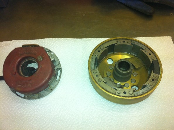

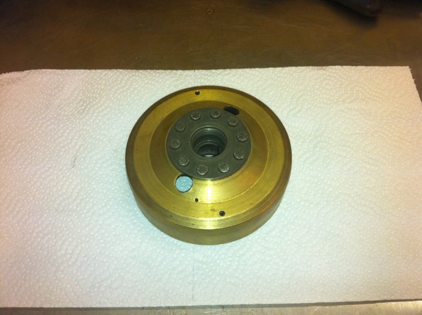

salut gégé tu me poses une bonne question la !gérard DELON a écrit :un quizz pour birdy :clin:
motoplat mais de quoi avec volant en bronze et stator solidaire de la platine :clin: :clin: :clin:
[img_citation]http://www.srcf.fr/forum/img_forum/2014/09/IMG-1913.jpg[/img_citation]
[img_citation]http://www.srcf.fr/forum/img_forum/2014/09/IMG-1914.jpg[/img_citation]
il y a le même sur les swm 320 trial et sur une bombardier militaire
mais possible que ce soit monté sur d'autre truc ?
Modifié en dernier par birdy459 le 14 sept. 2014 11:03, modifié 1 fois.

pas sur :clin: j'ai la réponse mais je vous laisse chercher la marque de la bestiole :hehe:
- gérard DELON
- Messages : 3304
- Localisation : VAR 83

Birdy,
Merci pour ton retour.
Je n'ai pas d'autre photo, le gars qui a ça m'a donné que cette photo la. Comme toi je lui ai demandé s'il avait d'autres photos avec un numéro mais il m'a répondu "bonjour c'est vendu." Je trouve ça louche, limite arnaque.
Mais je suis comme toi, pour moi il n'y a pas éclairage.
Tant pis, je vais laisser cette "affaire" de coté.
ce que je vais faire, je termine de remonter le moteur et si ça fait comme avant, broute et ratatouille, j'enregistre le son pendant les tests et le post sur le forum.
Même en lisant les conseils de réglage carbu, plusieurs points de gicleur neufs,pointeau, aiguille..je n'ai jamais réussi a la régler !
Vincent
