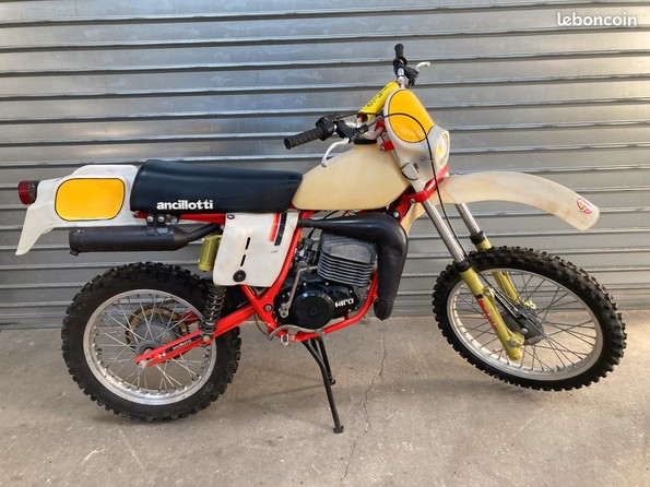

Pour JP: j'ai finalement retrouvé celles-là aussi, où l'on voit l'autre côté. Rien de transcendant, mais si ça peut servir... :/
