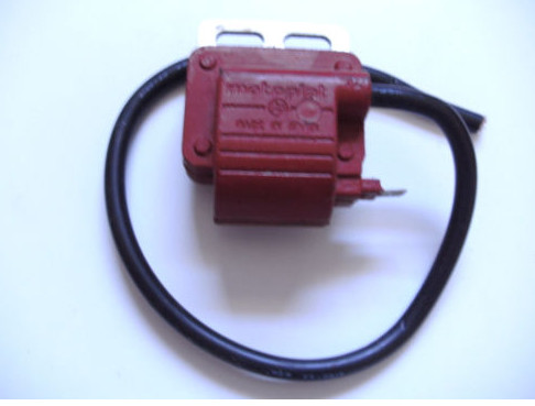

Il y a une bobine rouge avec fil noir (mais les cosses venant du startor sont rouges ???, cela ne correspond pas au post initial qui décrit les type d'allumage).

ton problème viens de la bobine fil noir elle est claquée , ton test en réel est concluant
donc a remplacer si possible par une fil rouge (une neuve =120 euros)

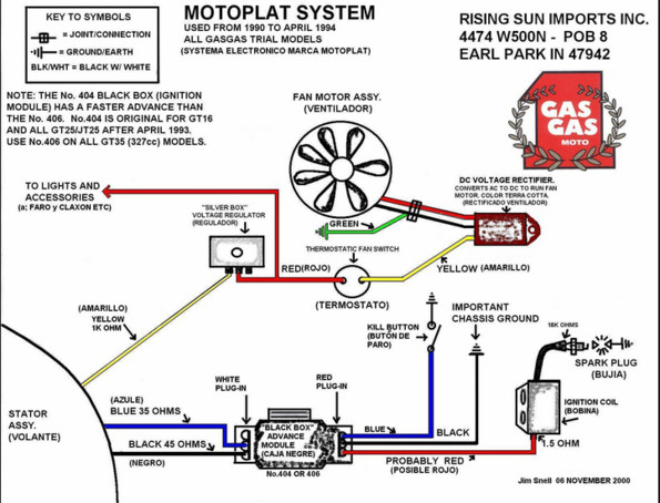

Salut Birdy, merci pour ta réponse.
On s'est mal compris quand j'ai mit entre parenthèse "bobine ht fil noire",
c'était pour précisé que c'est une bobine motoplat de type fil anti parasite noir, et pas fil anti parasite rouge.
Non pas que j'ai relié ma tresse de masse de ma culasse au une cosse de ma bobine HT
Pour mon branchement RAS, j'ai deux fil qui sorte de mon stator, noir et bleu,
le noir va sur la petite cosse de la bobine HT et le bleu sur la grosse cosse de la bobine HT > RAS niveau branchement je suis OK
La question que je me pose c'est si effectivement il faut que j'assure de bonnes masses (comme on me l'a déjà conseillé), et ce... autant de ma culasse à la structure de la bobine HT,
mais
aussi peut-être de ma platine du stator à la culasse OU à la structure de la bobine...

salut , ton fil de masse ne doit pas aller sur la cosse ou li fil noir, mais sur la carcasse de la bobine ht , (si tu mets la masse direct de ta culasse vers le fil noir (petite cosse ) tu court-circuite une diode tu auras une bonne masse mais une mauvaise façon de réagir de la bobine
rebranche correctement et dis moi quoi sur mp: birdy459@hotmail.fr

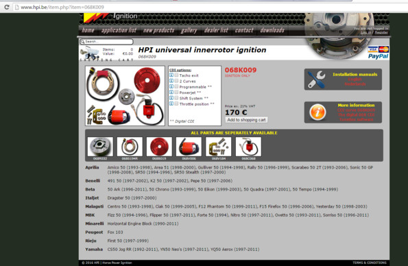

Voilà j'adapte depuis déjà un mois un allumage motoplat rotor interne, issu d'un kart,
pour le mettre sur ma peugeot 103...
je me heurte à un soucis ... Ma platine faite, le montage effectué, RAS d ce coté.
J'ai une belle étincelle en sorti de bougie (test sur ma culasse) mais seulemnt à un régime de rotation faible... > test avec mise en rotation du moteur via une viseuse et douille adapté à mon écrou d'allumage
dès que je passe une certaine vitesse de rotation > plus rien ! plus d'étincelle :-/
Alors, au premier abord je n'avais rien du tout, puis suite à conseil de certaines personnes j'ai ajouté un gros fil de masse de ma culasse vers la bobine HT (bobine fil noir je précise).
Je suis dans le flou depuis avec ce soucis lié au régime de rotation...
Help !? :/

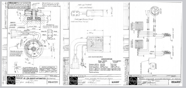

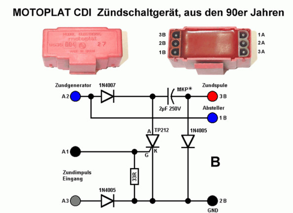

- Messages : 2849
les seul sans avance variable sont pour certains cyclos la bobine n'a que 1 cosse , petite bobine rouge
tous les Motoplat sont a avance variable ,certains ont les résistances et le pont de diodes +le condensateur dans la bobine , d'autre dans le stator ,et le dernier dans le cdi
la seule différence est pour la réparation plus facille de changer un cdi et ou la bobine que le stator
une exception le dernier type pour le 1 gaz-gaz ,1 seul fil

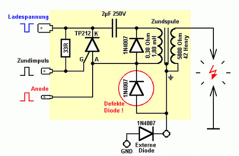

le schèma de la bobine
REGARDER LES 2 SCHEMAS BOBINE ET CDI SE SONT LES MEMES
le cdi dernier modèle existe en noir ou rouge
principe
Le système d’allumage à décharge capacitive, ou allumage à décharge de condensateur tire son nom du fait que l’étincelle est produite par la décharge d’un condensateur au moment voulu dans l’enroulement primaire de la bobine d'allumage. En anglais: Capacitive Discharge Ignition, ou CDI.
Le stator produit une tension alternative qui est directement acheminée a la bobine ou "cdi " d’allumage. À l’intérieur du "cdi" oude la bobine , ou du stator motplat se trouve : un condensateur, des diodes et un thyristor.
Premièrement, la tension alternative générée par la magnéto alimente le module d’allumage, elle passe ensuite dans une diode pour être redressée.
La tension une fois positive, pourra charger le condensateur . Selon la tension générée par la bobine excitatrice, il accumulera entre 250 à 500 volts. Deuxièmement, le capteur générateur d’impulsion aussi appelée bobine de déclenchement(capteur d'avance ) génère aussi une tension alternative: 1 à 10 volts AC, selon la moto. Il est branché à la gâchette du thyristor. Le thyristor se débloque en recevant cette tension et donnera la masse au condensateur qui se déchargera alors dans l’enroulement primaire. Les Motoplat sont dotés de technologies plus avancées possèdent une programmation de la gestion de l'avance à l'allumage. Celui-ci recevra la ou les données du ou des capteurs et pourra commander la gâchette du thyristor.
Pour finir la tension reçue dans l’enroulement primaire de 400 volts (selon le type et année) sera élevée à environ 25 000 -40 000 volts dans l’enroulement secondaire, car la bobine d’allumage est un transformateur élévateur de tension dont le ratio est généralement de 1 pour 100 tours de fil. Puis la haute tension franchira l’écartement de la bougie et enflammera le mélange air essence

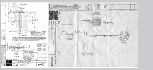

J'ai lut le topic en entier. Je me suis mal exprimé.
Il y a des motoplat à avance fixe et à avance variable. Ma question est qu'est-ce qui différe dans le cdi pour que cette avance soit variable ?
Je ne pense pas qu'il y ait de micro-contrôleur, cela doit être des filtres passifs réaliser avec des résistances et condensateur

bonsoir , as tu lu le post complet ? quel type d'allumage ? avec quelle bobine fil rouge ou noir ,
précise ta question s.v.p
sur les modèles sans batterie l 'avance varie en fonction des tr/min et de la tension (dans le volant) qui augmente
sur les modèles avec batterie (12-14 volts) constant , l'avance est régulée par un cdi
