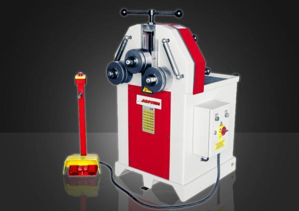

pour la cintreuse à poulies sur du 25 cd4 de faible epaisseur 1à1,5 mm tu pourra peut etre faire une courbe mais de là à faire des cintrage de faible rayon voir baïonnette il faut une cintreuse avec une souris

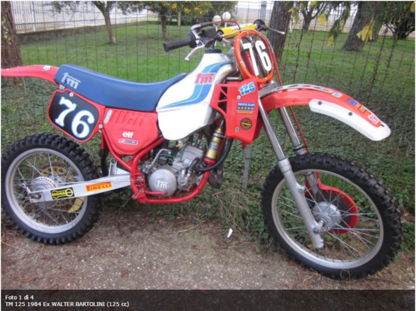

voici une vraie usine 1984
TM 125 1984 Ex "WALTER BARTOLINI "
avec le bon cylindre couler en une pince

il existe des "artisans " capable de réparer ton cadre , le mieux serait de changer le berceau par un neuf en 25CD4 (,cintrage a l’identique ,soudage , microbillage, puis peinture époxy ) car vu la bosse et le cadre déjà ressouder c'est pas le top
tu prépares a l'avance un bati sur lequel le cadre viens se déposer
puis après tu découpes proprement le vieux tube abîmer , tu refait un neuf avec une cintreuse a poulies
