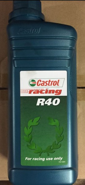

[img_citation]http://www.srcf.fr/forum/img_forum/2015 ... -R40-1.JPG[/img_citation]
Et en plus il me dit: elle sent l'huile de ricin, pour tes vieux tromblons ça va être mâââgique Je reçois mon bidon, et là, stupeur, il n'est mentionné nul part HUILE 2T :hein:

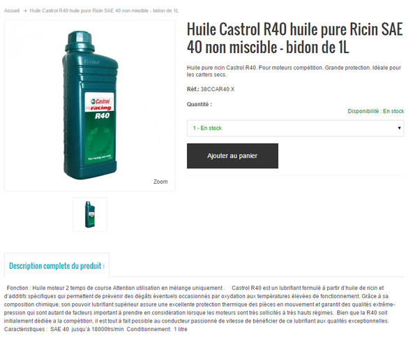

Je prends mon PC et surf sur la grande encyclopédie universelle qu'est le NET. Et là, je trouve...quelle fait 2T ET 4T! le graal de la mécanique, lessive et adoucissant :hein:
Voici ce qui se lit sur cette huile:
Castrol R40 est une huile moteur fabriquée à partir d'huile de ricin et d'additifs spécifiques qui permettent d'éviter les dégâts causé par l'oxydation aux températures élevées de fonctionnement.
Grâce à sa composition chimique, son pouvoir lubrifiant supérieur assure une excellente protection thermique des pièces en
mouvement et offre des qualités extrême-pression qui sont des éléments importants les moteurs sont très sollicités à très hauts régimes.
Bien que Castrol R 40 soit une huile de compétition, il est tout à fait possible au conducteur passionné de vitesse de profiter de ce lubrifiant de qualité exceptionnelle mais elle n'est pas miscible avec les autres huiles.
Sur des moteurs équipés d'arbres à cames spéciaux avec soupapes à double ressort de rappel,
l'utilisation de Castrol R 40 permet d'éviter au maximum les contacts métal contre métal lors de surcharges ponctuelles où on se trouve avec une phase de lubrification critique et les risques de grippage qui en découlent.
En compétition et à très hauts régimes, Castrol R 40 apporte une garantie de fiabilité par sa lubrification exceptionnelle.
Castrol R 40 grâce à son film lubrifiant résistant et incisaillable garantit une précieuse marge de sécurité de fonctionnement aux très grandes vitesses et à hautes températures, alliant performances et fiabilité.
Castrol R40 convient également aux pont à vis des voitures de collection dont les couronnes en bronze ne supportent pas les additifs extrême-pression des huiles de transmission habituelles, par exemple les Peugeot 404, 403, 203 et beaucoup d'autres.
Castrol R40 est utilisable en moteur 2T et 4T. Apporte plus de sécurité que la Castrol R30 pour les bas-moteur de kart 100cm3 jusqu'à 18000T/min.
N'est pas miscible avec les autres huiles.
A la fin, je n'ose plus vraiment la donner à boire à mon Dell'orto ? Qui a déjà utilisé l'affaire ?
