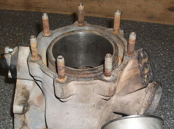

alors si les trous apparaissent a l'usinage pourquoi il a en a pleins les transfert (brut de fonderie) sur la photo de o'dédé ?

Messages : 4048
Il suffit de regarder la photo du cylindre à O Dédé, pour voir que c'est l'ensemble de l'alu qui est mité, plans de joints, transferts .. tout est comme poreux, le traitement du cylindre y est pour rien.
Les alvéoles ne sont normalement pas visibles à l’œil nu.
