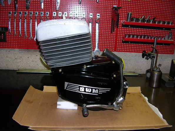

Cela dit, ils sont si beaux, une fois restaurés:

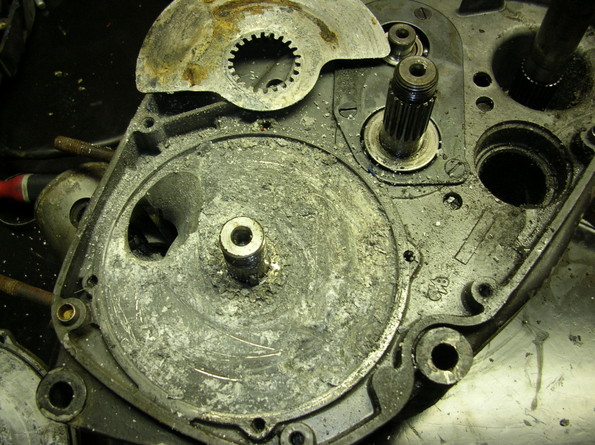

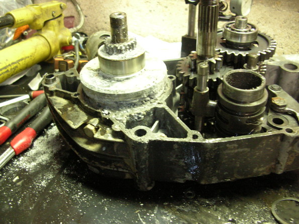

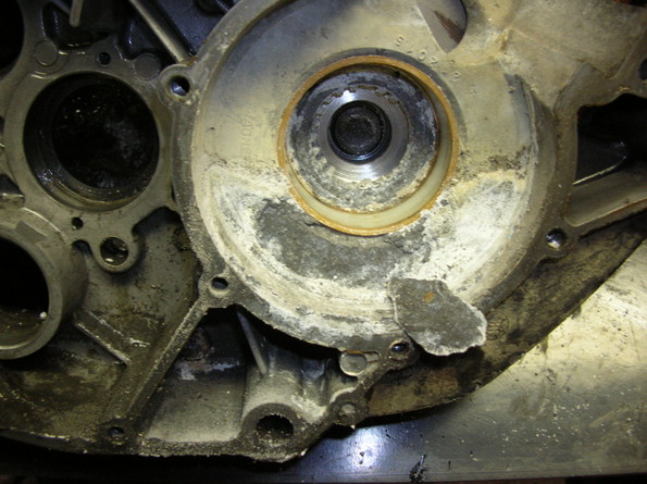

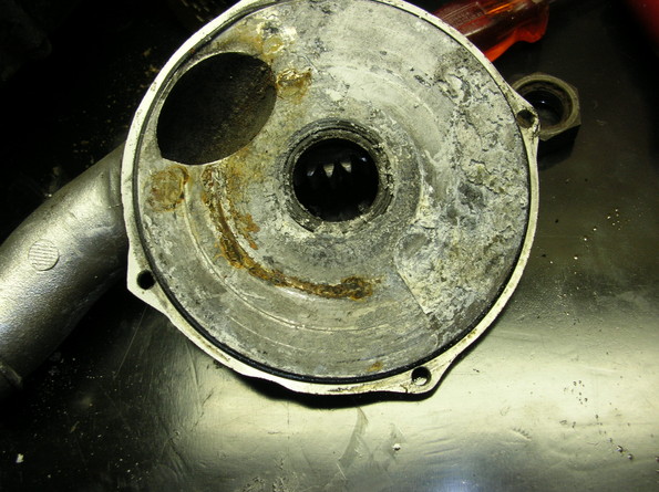

Comme nous l'évoquions lors d'un autre discussion, les carters en magnésium du superbe moteur ROTAX, sont vraiment leur point faible ( même si au départ ils n'avaient pas été étudiés pour durer 30 ou 40 évidemment) les axes s'ovalisent et le plan de surface du disque se creuse avec le temps si l'on ne le change pas . La preuve par les photos ( L . LECUYER) même si il s'agit la d'un cas heu..extrême!!

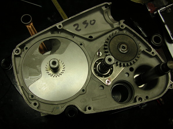

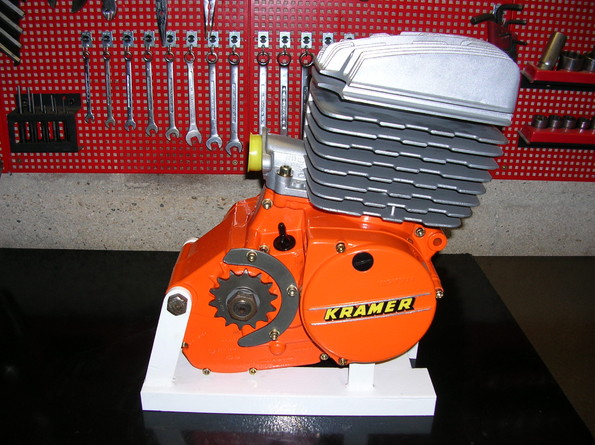

Là , c'est comme cela doit être:
