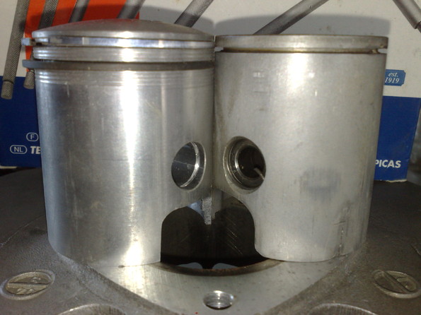

j'ai effectivement un cylindre en 54.73 qui a besoin d'une soudure sur la barette d'échappement donc d'un léger réalésage un piston en 54.75 serrai le bien venu :clin:
j'avais envisagé une autre solution mais je n'arrive plus a insérer d'image sur le site :hein:
je vai donc montrer ma préparation sur le guide vert
mais sait on jamais
