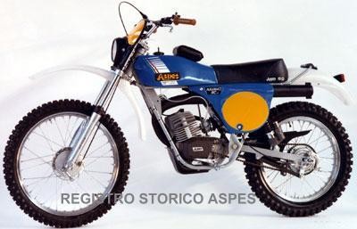

Non mais je ne l'ai pas gardé longtemps, c'était une jolie petite moto , la mienne était comme celle là mais avec les GB bleus.
THIERRY a écrit :J'en ai eu un à l'époque sur mon ASPES 50 KIT 22 mm acheté chez "SQUADRA CINQUANTE".
J'ai pas eu le temps de péter le guidon le piston a lâché avant! :)
Tu m'avait caché ça ! Un aspes 50 ! T'en a honte ou quoi ? :lol: :lol: :lol:
Messages : 27311
