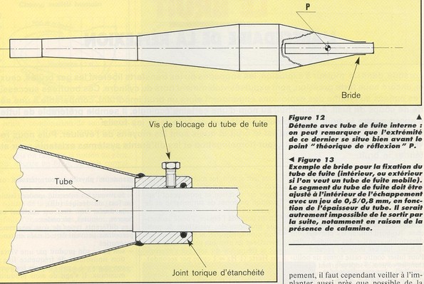

alexis10 a écrit :concernant le detente peut on percé le tube de fuie pour y faire un silencieu?
une solution pour racourcir sans nuire au fonctionnement et bonus le pot est plus silencieux
