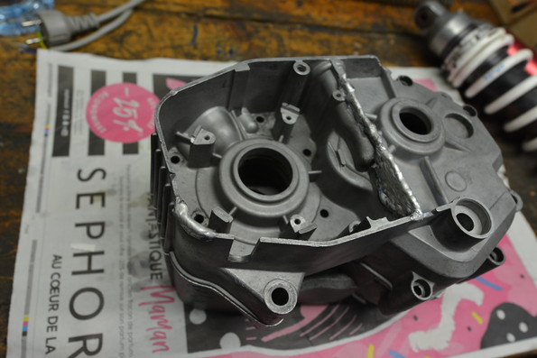

J'ai aussi fait recharger le carter moteur et je suis inquiet pour avoir un aspect normal :
[img_citation]http://www.srcf.fr/forum/img_forum/2017 ... C-5757.JPG[/img_citation]
Qu'en pensez-vous ? Un coup de fraiseuse ? Je ne pense pas qu'à la Dremel cela soit suffisamment précis.

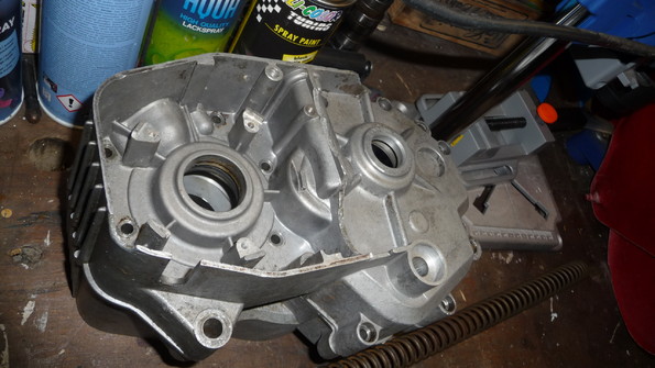

Je pense que ca vaux le coup d'essailler de le sauver, le gas qui te l'as recharger a oublier le morceau qui est cassé sur tout les mina, la partie juste au dessus de la sortie de boite.

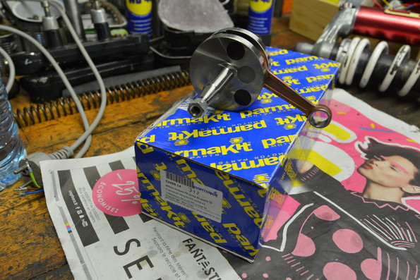

Je ne sais pas si ce vilo pour P6 est compatible avec un K6 qui a des roulements plus gros.
[img_citation]http://www.srcf.fr/forum/img_forum/2017 ... C-5751.JPG[/img_citation]
C'est un modèle Permakit avec masses pleines que j'ai acheté chez RRD.
Il est magnifique coté finition :cool:
merci, c'est vrais qu'il est superb :cool:

Faut qu'ça Ouine !
Oublie la Dremel et fraise à tout va!!

Salut Joseph,

Je n'ai pas trouvé de carter moteur en remplacement de celui d'origine. Je vais donc le faire ressouder, ça permettra d'avancer.

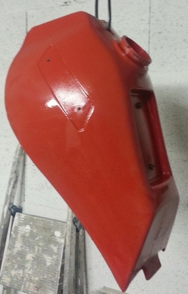

Mikalet, quand je vois ton réservoir, tu ne l'aurais pas traité au Polytrol ? :hehe:

mikalet64 a écrit :c'est le Mr qui m'est des annonces régulièrement ? Tu m'étonnes qu'il ne dis pas :clin:
polissage , polissage , polissage .....
le résultat est sympa d'après les photos que j'ai vu sur pas mal de pièces mais sur un résé de Fantic granuleux , il ne l'est plus après ....c'est un choix que je ne contesterais pas mais que je n'ai pas fait

Oui, c'est jeremy14 qui met en annonce :
rénovations réservoirs gardeboues etc si vous êtes intéressés envoyer moi un email Toute couleurs faisable plaque latérale garde boue Réservoir sinon pour ceux qui veulent savoir je procède par ponçage et lustrage Je n'utilise aucun produit ni pâte

Oui, je me suis fait la même remarque et te rejoint. :)
L'aspect brut d'origine du plastique est aussi à conserver et magnifique.
Je n'ai pas trouvé de solution quand il est vraiment abîme par des rayures profondes comment retrouver ce granité ? :quoi:
