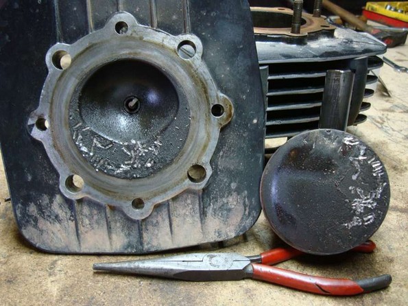

Ca c'est de la pure culasse "en casquette de jockey"! Segments cassés?

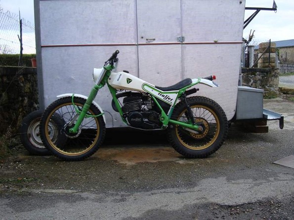

Je comprends maintenant pourquoi les transferts auxiliaires et la petite admission : c'est un trial donc tout pour la patate "en bas"!
Sympa l'Ital Jet trial, et pas courant j'imagine... Ital Jet, marque culte des cyclo-sports des années 60!

Oui j'ai roulé pas mal avec, quelques trial .
Bon elle à une belle gueule, mais reste comme même "archaïque" par rapport à la concurrence de l'époque: swm, fantic
Depuis le début elle faisait un sale bruit, et puis dimanche dernier:
J'ai un peu de zeuros à remettre dessus!!! :rolleyes: :rolleyes:

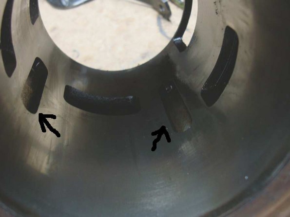

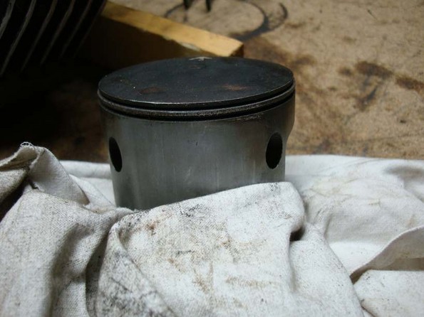

Ce sont deux très beaux transferts auxiliaires par saignée sur cylindre et trou sur piston, système TRES efficace remis au goût du jour par les 50 Zündapp en 1967. Système très efficace car repris sur des machines dont les performances ne sont plus à démontrer : Kit Simonini en 72(1 saignée), Minarelli 50cc C.Corta fin années 70 (1 saignée) et 80cc (2 saignées), Aermacchi (3 saignées) fin 60-début 70
Souvent les trous ne peuvent être que petits à cause manque de place, mais ici comme les saignées sont très éloignées latéralement les trous sur le pistons sont de taille plus que respectable... (ça devrait gazer! :hehe:)
Je suis sûr qu'il y a même la place pour le creusement d'un troisième sillon au dessus de la lumière d'A et d'un troisième trou sur le piston (il ne faut pas tomber dans l'A au PMB).
Par contre la lumière d'A parait petite, non?

Des transferts supplémentaires ;/ . Indispensables ! peut-être pas? :mick
en tout cas très utile pour améliorer les perfs, le graissage du pied de bielle et au passage ça refroidit la calotte du piston par en dessous. Que du bon. :clin:
