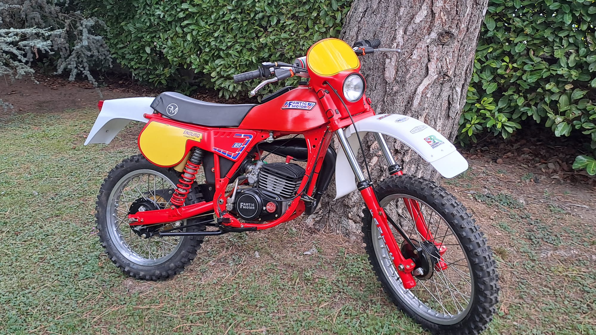

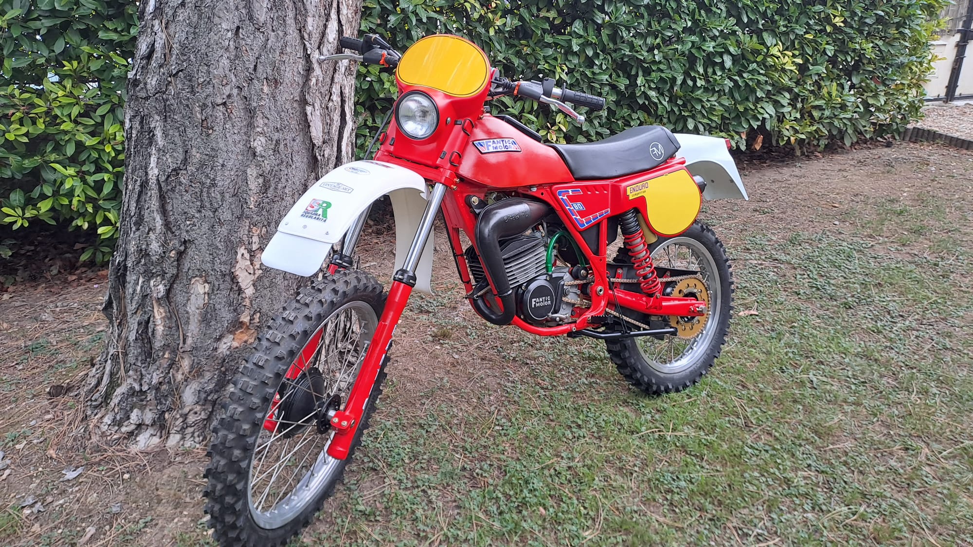

Moto remontée et terminée, reçu les stickers de réservoir...merci Hervé ( RVS).
On va attendre un peu de sec pour faire le rodage et un peu de soleil pour d'autres photos!
