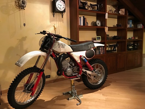

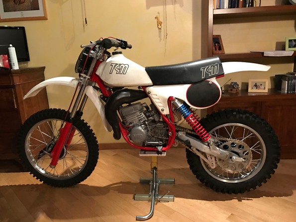

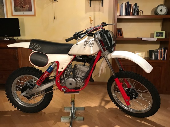

Ciao,

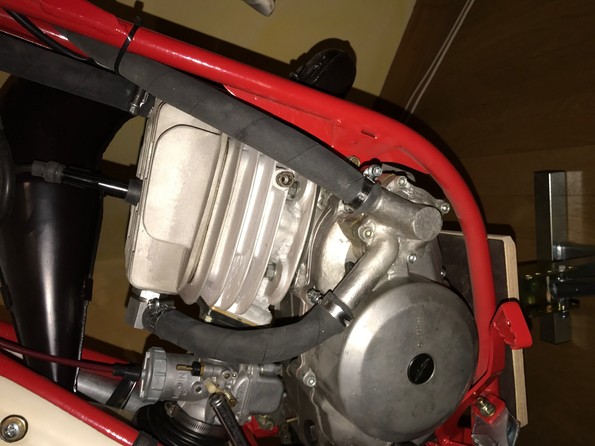

la moto è una replica è stato un lavoro lungo e laborioso, ho trovato un cilindro e testa originale
Noguchi e con questo modello ho potato replicarlo con un ilindro Cagiva 125 del 1980 con una
ricostruzione fatta di saldatura e fresa, anche la pompa dell’acqua è stata replicata da una pompa
originale montata sulla moto di Michele Rinaldi, i pezzi per realizzare la moto non sono stati facili
da trovare, Un grosso aiuto mi è stato dato da Silvano Bigna, che, come per il TGM 500 con
motore Maico 440, mi ha dato dei preziosi consigli dati e misure per poter realizzare sia il 125 che
il 500.....
Un saluto
Alberto

Stupenda Alberto!!
Potresti dirci se si tratta di una replica o no, la storia di questa moto... :clin:

Il cilindro e la testa è Cagiva reso uguale al Noguchi con un lavoro di saldatura abbastanza lungo
Anche i rinvii per la pompa dell'acqua è stato una impresa......
