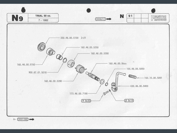

Assez simple a faire :clin:
Mettre en place sur le couvercle d'embrayage l'ensemble complet du système avec le kick
Ne pas serrer la vis butée ´elle doit juste affleurer dans bloc moteur
Positionner la pièce 5150 a environ 9 h
Mettre le couvercle en place avec 3 vis
Tendre le kick
Serrer la vis butée
Relâcher le kick et si tout va bien finir de serrer le couvercle
Voilà

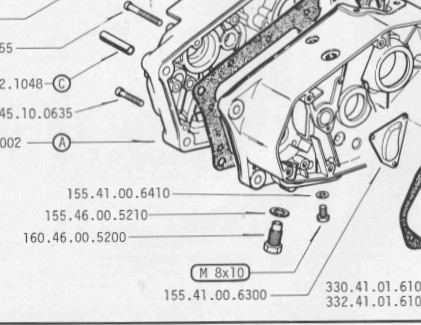

Décollage de l'embrayage avant la première sortie après une rénov complète, mais comment recaler l'axe du kick?
Comment replacer correctement la pièce 160-46-00-5150 par rapport à la 160-46-00-5200?
J'imagine qu'il faut placer l'axe dans le carter avant de replacer ce dernier, mais...
Votre aide sera très appréciée car elle permettra le première sortie!
Merci d'avance.
